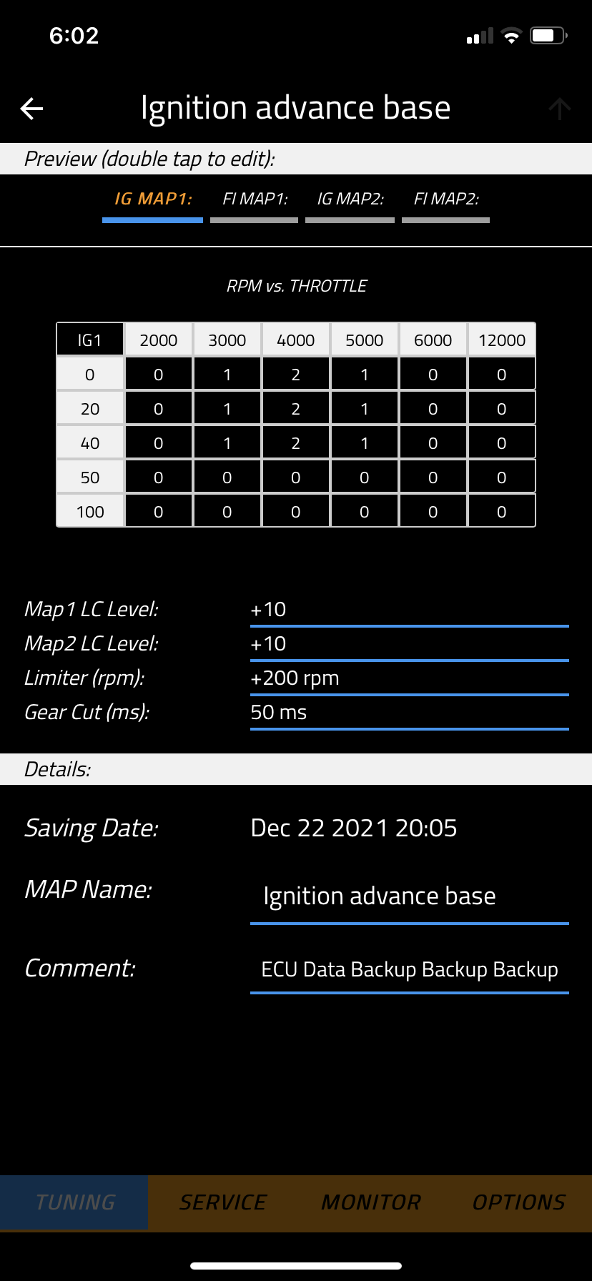

December 24, 20214 yr Author Yes the good part about the vertigo ignition timing is you can choose what rpm vs throttle opening you want to advance or retard timing. The software allows you to manipulate the factory map within a certain threshold but it doesn't allow you to change the map fully. This is the settings I've been playing around with. Which seems to make it feel a bit more snappy. Although I'm really just doing trial and error so if anyone has any suggestions, I'm all ears.
January 5, 20224 yr Ciao anche io sto cercando di rendere la mia R3 250 più reattiva. Ho fatto molti test con WiFiCom e non ho ancora trovato la mappa migliore. Credo che il set IG sia la soluzione. Ho scoperto che alcune bici hanno la mappa 1 sull'asciutto e altre la hanno al contrario. Ora non so come essere sicuro che la mappa 1 sia in posizione asciutta. Qualcuno sa come essere sicuro della corrispondenza delle mappe sul wificom alla posizione dell'interruttore? Proverò a togliere il volano e fare una mappa adeguata. Se qualcuno ha esperienza in merito sono felice di saperlo.
