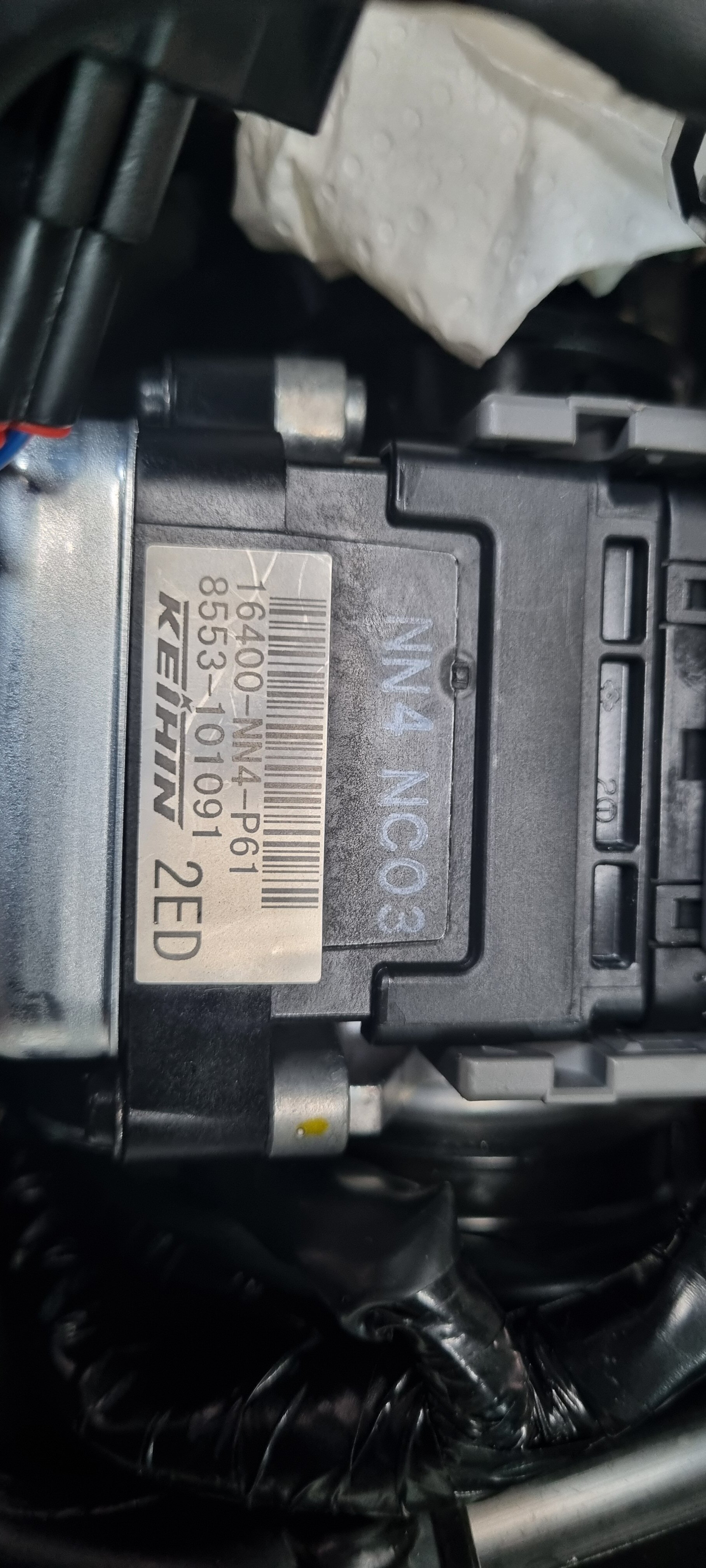

  21. Por si le sirve a alguien. Mi montesa 301 2024, tras montar el escape abierto va mal, huele muchísimo a gasolina y el ralenti es inestable y termina parándose.
    Esta moto requiere la centralita race P71.
    La P61 no funciona sin sonda lambda y catalizador.
