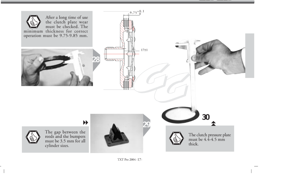

L'épaisseur du pack d'embrayage affectera la difficulté ou la facilité de traction de l'embrayage. La hauteur du "doigt" change à mesure que les plaques s'usent et peut modifier la sensation de traction de l'embrayage. Le pack d'embrayage pour 2004 Pro devrait mesurer 9,75 - 9,85 mm. la hauteur du "doigt" doit mesurer 17mm +/- 1mm. Je pense que la hauteur des "doigts" est plus importante. Le ressort rond doit mesurer entre 4,4 et 4,5 mm d'épaisseur.
L'image ci-dessous provient de The Hell Team in Australia
